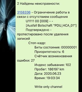

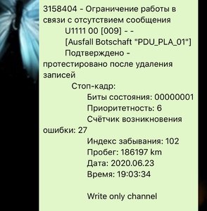

    На непрогретой машине руль тяжело крутится, как проедешь на ней 5-10 км, то все работает отлично. На панели ошибок никаких нет. При подключении выявлено 2 ошибки:
    3158404 и 3158336.
    Может кто сможет подсказать в чем дело?!

    U1111 ошибка не по рейке а по двигателю, стереть их и посмотреть что не так с мотором
