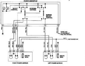

    Вот вам схема! И здесь очень хороший мануал по установке http://www.quickdeer.ru/ смотрите в отчетах. Никаких доп. реле не нужно. Питание берется от разгрузочного реле через 18 предохранитель-5 А, ну и минус. И обогрев соединяете с белым проводом-2,5 мм от кнопки обогрева заднего стекла.И еще раз повторю-ищите оригинал, не колхозте :D чтоб совесть потом не мучила....

    А что это за две шняги на схеме в кружочках (слева вверху)?
    Maximca, реле какое-нидь использовал, когда зеркала мудрил?

    boyets В схемах то разбираться надо...Слева две лампочки (подсветка кнопки). Не надо никакого реле, там токи 50мА

    В своё время, когда я изучал электротехнику, лампочки обозначались крестиками в кружочке ;)
    Maximca, а подпитывал электрозеркала через что и откуда?
    З.Ы. Про реле подумал, так как на схеме провод RED-BLU идёт к Fuse\Relay

    ну все же написал см выше

    Сорри....разгрузочное реле и 18 предохранитель. Как ты нащупал этот предохран? Из салона всё делал?
    Кстати, эта схемка совсем с разными обозначениями проводов. У меня красных и в помине нет.

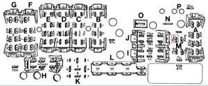

    Из салона конечно, предохранитель выходит на контакт М75as (см на рисунке отмечено красным). Это центральный коммутатор, вид снизу со стороны разъемов. Насчет цветов проводов не знаю, проводку делал сам своими проводами-просто прозвонил и бирки повесил...

    Спасибо, Maximca. Книги-то есть, только вот таких схемок там нету и ничего не объяснено. Очень боюсь что-нибудь спалить! Но жутко самому всё охота сделать, поэтому так дотошно спрашиваю.
    А то я думал выходы этого предохрана замучицца можно искать с основного блока предохранителей.....теперь понятно всё. Сам вообще я думал, если не найду этот предохран, то подпитаюсь с какой-нибудь кнопки подсветки....тоже вариант )))

    Это и есть основной блок предохранителей, кот. под капотом слева в водозащитном кожухе. Лезешь туда из салона и разбираешься, ищещь то что тебе нужно. Минус с аккума сними и ничего не спалишь.

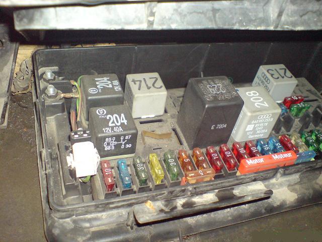

    У меня снаружи выглядит примерно так
    [​IMG]http://audihelp.narod.ru/pic/fuse_box.jpg
    18-предохран справа. Соответственно снизу под консолью он будет как слева.....чот запутался я.
    Твоя схема показывает контакты с лицевой стороны, когда капот открываешь?? Тогда всё понятно
