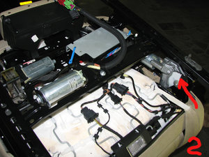

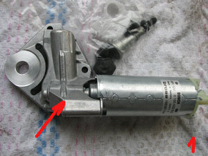

    Либо редуктор внутри корпуса, рис.1
    Либо белая шестерня на рис.2

    ремонтопригодно ?
    Скорее всего нет....корпус не разборный, а белая шестерня отдельно не продаётся (насколько мне известно)
