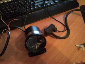

    Подарил мне друг датчик без документации.
    Есть вопрос по подключению.
    Проводов 4.
    Красный и черный понятны. Оранжевый на 99% уверен что к габаритам.
    А белый проводок куда?
    Есть у кого такой датчик?

    Скорей всего красный постоянный плюс
    желтый(оранжевый) через замок зажигания
    черный минус
    белый габариты

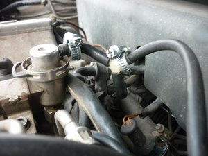

    Вот назрел поставить его, еще вопрос:
    Трубка которая идет к мозгам - это ведь для давления турбины!? К ней ведь можно подцепиться, или надо тянуть к коллектору под капот?
  8. stas_gti
    stas_gti Bad e-mail
    24 дек 2005
    709
    Jeep Grand Cheroke
    я цеплял через тройник к регулятору топливного давления..Для коректной работы наверно не надо цеплятся к трассе мозга

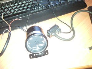

    Установил.
    Есть проблемка, но проблемка ли это?
    Когда совсем слабо давлю педальку, т.е. почти не давлю, а сдвинул с мертвой точки, то стрелка давления турбы дергается.
    Это из-за работы поршней или датчик слишком чувствительный или он глючный?
    Значения по этому датчику и панелью приборов совпадают.

    Болезнь электронных приборов - это их сенсор! Со временем он забивается парами масла (практически никто не ставит специальные фильтрики уловители масла) и начинает не совсем корректно работать. Поэтому твоя беда - это не беда а печальная реалия б.у. датчика. Слава богу что вообще работает. Так что ездий и не парся!

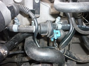

    По совету друга подарившего датчик; проверил тройник.
    Там обнаружил металлический "клапан" с очень маленькой дырочкой. Внутри типа шарика - хз.
    Друг сказал что так и должно быть. Аж хочется снять датчик. Раздражает когда стрелка так дрочится.
