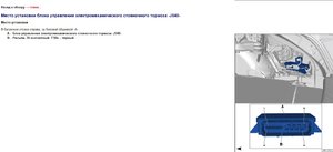

    Нашел tpi:если авто на гарантии или по кулансу пользуйтесь: 20160821_003335.jpg

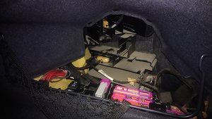

    Подскажите, где располагается блок управления ручником?

  18. diman_sx
    diman_sx Новичок
    12 сен 2019
    12
    Карелия респ.
    Audi a6 c7 3.0 tdi cdud 2012
    Спасибо, только если не сложно ткните где именно он расположен. Под предохранителями?, два блока к которым доступ есть отвечают за камеру и парктроники, блок ручника с ходу не нашел

  19. Владимир_Вартовск
    Владимир_Вартовск Живу я здесь
    2 дек 2017
    2.752
    Ханты-Мансийский АО
    A6C7 2.0 tfsi (CDNB) 2011г.
    Разве не он наверху?
  20. Владимир_Вартовск
    2 дек 2017
    2.752
    Ханты-Мансийский АО
    Что не так с ним?
