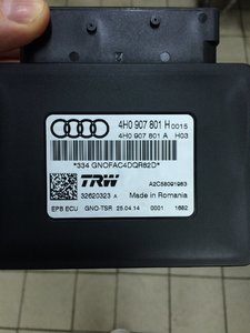

  16. sas-2000
    sas-2000 Новичок
    18 апр 2014
    84
    А6
    в итоге поменяли вот этот блок.

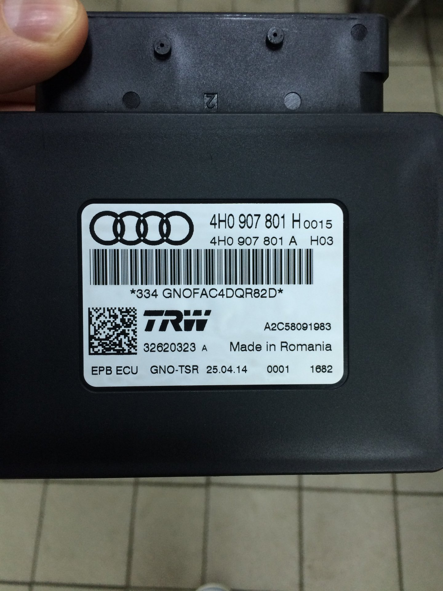

  18. Danzigpwnz
    Danzigpwnz Новичок
    15 июл 2016
    12
    Audi A6 C7 4G2 2.0 TFSI 180
    судя по гуглу это ошибка:
    Описание:Недействительные данные,полученные от модуля управления стояночным тормозом.
    Возможные причины: Сбой сигнала, передаваемого по CAN
    Действия: Проверьте электрические цепи CAN. Обратитесь к руководству по электрооборудованию. Отремонтируйте/ замените по необходимости. Сотрите коды DTC и проверьте правильность работы. Обратитесь к разделу "Сетевой обмен данными" в руководстве для станций технического обслуживания.
    У самого такая же проблема сейчас. Ездил к диллеру, он сказал менять элетронный блок управления стояночным тормозом. Погугли цены и тд и немного расстроился. Странная штука. Артикул детали походу на замену : 4H0907801A.
    Причём вариантов разных много, свою сам не раскручивал и не смотрел. Есть тоже самое но с буквой в конце D;C;B;G;F. Выглядят все одинаково.
    Какой покупать - бог его знает. Б/ушные продают за копейки, а новый стоит у нас 450$. Причём есть такие что делает TRW для Audi. Я так понимаю это заменитель. Потом его ещё ехать адаптировать и заливать прошивку, или я не знаю.

  20. Danzigpwnz
    Danzigpwnz Новичок
    15 июл 2016
    12
    я узнал стоимость и серийный номер модели заменителя на мою машину. у меня стоит сейчас на H, а значит мне нужен с буквой F на конце. стоит 360USD оригинал у офф. дилера. Плюс как мне сказали там работы много, чтобы разобрать переднюю часть. Работа стоит прилично - ещё 80 USD.
    я решил для себя пока - буду ездить пока вообще не заклинит с концами и я даже не смогу ехать. А так - лечится двигателем выкл/вкл. Тоже появляется раз в 2-3 недели сейчас.
