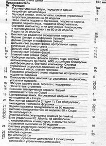

    Спасиба, в выходгные поковыряюсь, ни у кого кстати нет инфы по предохранителям (на русском языке)?
  8. OFFicer
    OFFicer Bad e-mail
    22 мар 2005
    68
    в поисках Allroad
    если есть, посмотри актавную антенну магнитолы (которая с усилителем)...
