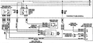

    Лови вырезку эл. схемы оьносящиеся к вентилятору радиатора.

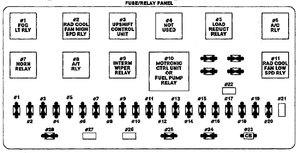

    Размещение всех реле тоже найдешь...№2, №3 и №18
    Удачи!

    Разобрать блок предохранителей скрее всего не удастся. Да и нет там ничего интересного.
    Там паутина меднух проводников в несколько слоев крест накрест с выходом на разъемы.
    1.Можно его крепления открутить, приподнять и посмотреть по надписям - мож. 30AS разъем (прозвани по проводам со стороны Реле) слетел или место подключения пепепутано.
    2.Или по другоиу - вызвани - куда выходит Выход 20 предохранителя. Это и будет разъем 30AS. Он скорее всего будет не далеко от Пр.20
    ЗЫ. Смотри вложение- под буквой "Р"
    Удачи!

    Вот схема моя На 20 предохранителе + есть, а вот на 2 выводе эбу + нету

    Красивая схема- не как моя :). Схема простая и понятная на картинке.
    А вопросы к тебе повторяю:
    Ты нашел в натуре клемму с названием 30АS? Где она находится по твоему? По моему Это и есть Р разъем. Тут только обозначения разные.
    1. на разъеме Р есть напруга (+) или нет, при исправном предохранителе №20 ?
    2. На Р подключен провод или нет? Если ДА то посмотри куда он идет?
    3. Найди, продергай или прозвони провод (в натуре), который проиходит на 2 контакт эбу. По идеи он должен идти с разъема Р...
    зы. Один конец гнезда предохранителя 20 должен звонится с любым 30 номером, а другой конец - звонится с Р...
