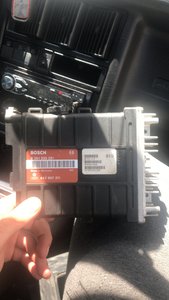

    Автомобиль Ауди 80, б3, 1991 г.в. Карбюратор, молекул от девятки, объём 1.8.
    Проблема такая, две недели назад ехал за городом, вдруг стрелка Тахо начала дергаться как шальная, потом и вовсе заглох. Автомобиль пришлось бросить на ближайшей стоянке. На след.день взяв с собой товарища и хороший трос приехал за ней, и о чудо, как ни в чем небывало запустилась и я поехал до своего карббраторщика. От все отмыл, почистил, поставили новый топ.фильтр. В этот же день, ближе к вечеру история повторилась. Только вот автомобиль я так и не смог починить. Все электрики и спецы нашего города жмут плечами и в недоумении чешут затылки… было заменено:
    1. Катушка
    2.Коммутатор
    3. Тремблер с Холла
    4.Свечи
    5. Свечные провода
    6. ЭБУ
    На холодную машина заводится отлично, спустя 20-15 мин. работы симптомы те же, стрелка тахометра дергается, чёрный дым из выхлопной, дикие выстрелы, как следствие, автомобиль глохнет.
    Прошу Вас о помощи, заранее благодарю
