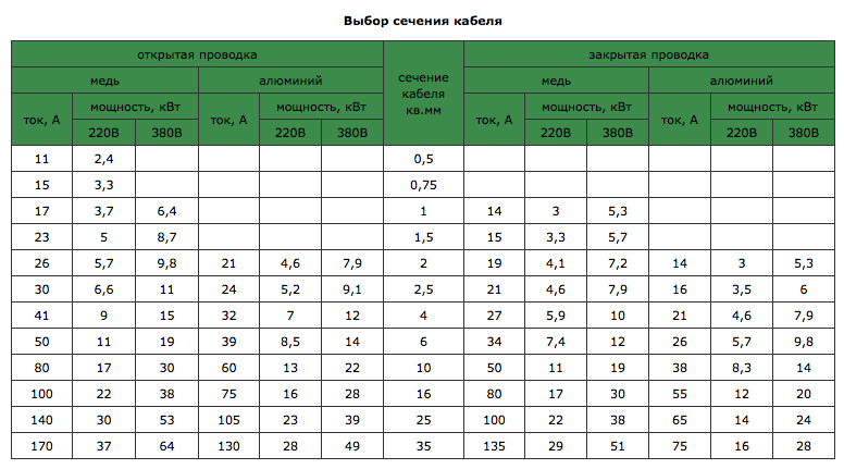

  10. edward
    edward Старожил
    10 сен 2003
    7.993
    Корейский трактор
    а что за таблица?

  12. Vlah
    Vlah Модератор
    12 ноя 2003
    24.420
    Черный пантер :)
    Типа вот такой(их очень много и разница бывает довольно существенна :) ):

    По поводу выбора автомата и т.д. и т.п. алгоритм такой:
    1. Считаем мощность потребителей;
    2. Выбираем по мощности кабель;
    3. Выбираем автоматический выключатель по кабелю;
    А то обычно покупают автоматический выключатель так:
    - Мне нужно автомат, чтобы электрообогреватель выдержал мощностью 6000Вт
    :spy::uhoh:
    То что у него там кабель 1,5мм2 сечением, который 5кВт выдержит при удачном раскладе это его не интересует :) И когда он этот обогреватель включит, автомат не выключится, а провод сгорит.
    Автомат выбирается по кабелю, исключительно.

    Нужно соблюдать несколько условий связки нагрузка-кабель-автомат (доступным языком):
    Кабель по расчетной мощьности должен немного перекрывать мощьность потребителей, а амперность автомата должна быть немного меньше амперности на которую расчитан кабель, но больше расчетной амперности потребителей.
