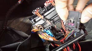

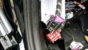

    Может кто-то сталкивался с такой проблемой. Перестал работать свет в салоне и пошел дымок внизу водительской двери. Съездил в сервис, свет в салоне исправили, но сказали, что причину не нашли. Прошло два месяца, ситуация повторилась. Решил сам залесть и посмотреть то место от куда поднимается дымок (см. фото).
    Может кто что посоветует, в чем может быть причина? Фото прилагаю.

    колодка может нагреваться из за плохого контакта когда провода недостаточно крепко соприкасаются.
    Этой болезнью страдают все отечественные авто.
    Я думаю простейшая замена контактной группы все исправит.

    А6С7
    А у вас установлены какие-то модули которых не было с завода, сигнализация, видеорегистратор и т.д. ?

    A6C7
    Нет, только штатное оборудование, без сигнализации.

    А8 D3
    Проверить соответствующую цепь

    a8d3 4.2 quattro
    Жгут в двери проверь. Часто переламывается изоляция и провода замыкают...
