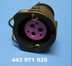

    Сгнили контакты в разъёме датчика температуры. В ELCATS нашёл деталь (VAG 443 971 920 Корпус штекера наружного круглого).
    Вопрос: данная деталь продаётся с контактами внутри или это просто пластмассовый корпус? Если просто пласстмаска, то где взять сами контакты, там используется круглые контакты с внутренним уплотнительным вкладышем?

    Менеджеры в экзисте м...ки неграмотные пля. И не понимаю людей, которые купили старую ауди и не поставили себе на комп ЕТКу - мазохисты вы все штоль....
    000979117E - контакт под провод 1мм2
    000979213E - под провод 2,5мм2.
    По номерам придет пакетик с проводами желтыми 5-10см, опрессованными контактами с двух сторон, Заказать можно минимум 5 шт этих проводов, т.е получишь 5 проводов с 10-ю контактами. Вкладыши отдельно и за отдельные деньги. Цена у них негуманная, я б на разборке поискал. Точно такие же штекера стоят на проводах к противотуманкам и насосу омывателя лобовика.

    И на датчиках износа передних колодок Ауди-100 такие же фишки.

    Там 2 контакта и ключ между ними.

    да да....оч похожи.
    На самом деле...поискал бы на разборках. Эх я недавно бампер продал под птф..с фарами Хелла....были эти фишки в запасе...тоже их в довесок отдал....:flirty:
