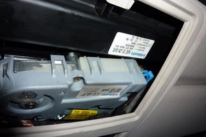

    на моторе люка есть синий разъем. фото №1

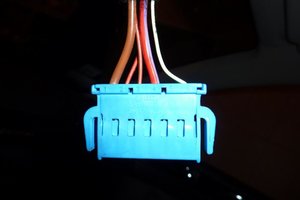

    вот этот разъем снятый с моторчика фото №2
    контакт 1 - минус (силовой)
    контакт 2 - +12В при зажигании
    контакт 3 - неизвестен
    контакт 4 - +12В постоянный (силовой)
    контакт 6 - неизвестен
    вот данный контакт 2 это тонкий провод, получается он сигнальный, но для подключения маломощной электроники пойдет или можно поставить реле и запитаться от силовой пары ...
    контакт 2 настолько тонкий что я толком не смог рассмотреть цвет. красный/серый(это мой вариант)
    алгоритм наличия +12В на контакте 2 такой.
    - включение зажигания и смотрим картинку 3
    - после выключения зажигания "плюс" на нем остается до тех пор пока не открываем любую дверь. есть ли определенная временная макс пауза если дверь не открывать - не знаю. задолбался сидеть и ждать пока пропадет:)
    в итоге я похоже что им не воспользуюсь. решил подключать регистратор от +12В постоянных но через одну из кнопок индивидуальной подсветки... мало ли когда нужно регистратор оставить работающим при выключенном зажигании....
    а вот для иных девайсов может и пригодится этот проводок...
