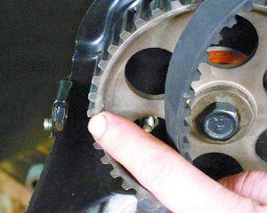

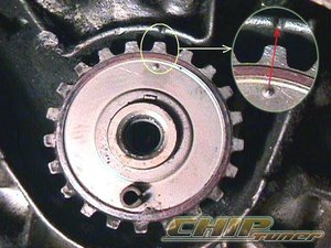

    Кто-нибудь, подскажите, как обратно ставить ГБЦ, если когда я снимал всё, то метку не выставлял, и коленвал не прокручивал, чтобы метки сошлись.
  10. AraBus
    AraBus Живу я здесь
    9 май 2007
    4.369
    ЗИД "СОВА" 175
    Туплю... Надо чтобы метки на коленвале и шкифе, и распредвале и шкиве совпадали одновременно?
  11. Zloy_Alex
    Zloy_Alex Живу я здесь
    14 дек 2007
    2.862
    Audi 100/45 93г, ABC
    Как-то так.
    Первый раз что-ли?:)
