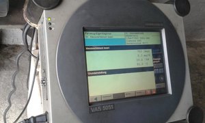

    Машинка 1998 года А4 авант 2,5 ТДИ механика после пробега в 400 000 стала издыхать. То ли из-за такого козла как я, который масло не менял по 20 000, то ли из-за старости и солидного пробега. Сейчас добавился сизый дым, расход масла - около литра на 2 000 и увеличение расхода топлива на 15-20 процентов, неравномерная работа цилиндров. Скудные познания в конструкции железного коня позволят преположить, что в одном из цилиндров повышенный износ стенок цилиндра-колец,из-за этого масло попадает в камеру горения и как следствие дым и повышенный расход топлива.
    Ремонтировать мотор жаба душит, решил попробовать ревитализантом XADO
    http://xado.ru/revitalizanti/ex120-...o-revitalizant-ex120-dlya-dizelnih-dvigateley
    Перед заливкой первой порции провел такую-сякую диагностику
    <iframe width="560" height="315" src="//www.youtube.com/embed/Qbjxzsh3CiY?list=UUQsIaZ6UZuGkaxHNezq_zIA" frameborder="0" allowfullscreen></iframe>

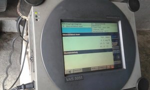

    на холостом ходу показывало 19,5-20,2 киловатта и расход топлива 0,8 литра в час

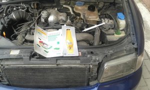

    А4 Б5 2,5тди 98г.
    выдавил первый тюбик и дал поработать 17 минут на холостом

    в какой группе вы глядите расход топлива на ХХ? не могу никак найти
  6. igor33
    igor33 Заблокирован
    19 июн 2010
    19.978
    А6/С6 3.0i Q 05
    Это братишка не киловатты, это угол поворота коленвала...:)
    Тебе по ходу нужно было не Хадо покупать, а 4 распредвала и гидрокомпенсаторы с рокерами.

    Гидрокомпенсаторы с рокерами все поменял 15 000 назад.
    Итак проехал сегодня 130 километров. Какой то разницы не почувствовал. Залил второй шпирц-тюбик.

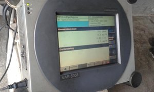

    на фото по середине 3 данные сверху - 0,8 литра в час при 760 оборотах в минуту

    это я видел
    я у себя в ВАГ-коме не могу найти эту группу с расходом топлива на ХХ

    Дело в том, что хозяин этого диагностического компа и менял мне гидрокомпенсаторы с рокерами, а валы посоветовал не менять.
    http://www.audi-club.ru/forum/showpost.php?p=7323220&postcount=29
    Что там киловатты- это я сам подумал.
    А что эти данные 19,5-20,2 значут, если это угол поворота распредвала?

    [CUT]Группа 001
    3) Длительность управления электромагнитного клапана регулировки количества
    15...28 °коленвала - в норме
    менее 15 °коленвала - ТНВД - обогащенная смесь
    более 28 °коленвала - двигатель нагружен - отключить энергопотребители, ТНВД - обедненная смесь[/CUT]
    Вообще то, дизель очень хорошо работает на масле и практически без дыма. Другое дело если масло попадает не в цилиндры, а прямо в глушитель через турбину, тогда да дымит как угорелый. Ну или тот дым, который ты видишь, не из-за попадания масла, а из-за слишком богатой смеси.

    Дым, про который написал в первом посте - синий, то есть от масла. Появлялся, когда двигатель прогретый. От слишком богатой смеси - черный с сажей. Тут я немного опыта имею.
    А что значут мои данные диагностики - угол распредвала 19,5-20,2, данные по цилиндрам на холостом ходу. Кто нибуд коментутнуть может?
