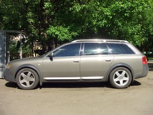

    Год назад я поднял подвеску на 12 мм от номинала, чтобы закрыть наметившиеся дырки в баллонах, да так и оставил, а вчера Саша (avk1957), прокатившись на моей бричке, сказал, что она вся расхлябанная и непонятная, ну и убедил меня вернуть уровень назад, да еще и понизить его на 10 мм от заводского, что и было сделано:rolleyes:. Ребята, это класс:thumbup:. Оказывается, в повороты можно без крена входить, да и вообще всякие переставки как-то более контролируемо стали проходить. Короче, мне нравится: перестал спать за рулем:D.
    ЗЫ. Да, забыл. На первом положении спортивный характер подвески стал ярко выраженным, эх, еще бы колесики полегче поставить.

    Заметил еще одну особенность: компрессор стал реже включаться. Так как машина перестала сильно клевать носом при торможении, то изменения объема воздуха в баллонах не происходит: вот и незачем ему включаться.
    Плюсы: отличная управляемость, отсутствие кренов в повороте.
    Минусы: в городе на скорости 60-80 км/ч все дорожные стыки и кочки чувствуются на зубах:D.
    Фотки: 1. Первый уровень. 2. Положение складки манжеты на первом уровне.

    :thumbup: Баллон течёт:confused:
  11. daneli
    daneli мастер
    4 мар 2008
    7.824
    2х2,7бт на пневме
    Так и знал, что будет такой вопрос:D:beer:. Нет, не течет,это я складку керхером промыл: не высохла еще.
