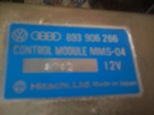

  10. Lekontrop
    Lekontrop Новичок
    12 дек 2009
    26
    Audi 90Q 2.3 20V
    Добрался до машины ..моз Хитачина
    с мозга на коммутатор не идет импульс провода прозвонили в поряде все ..трамблер в порядке
  11. Lekontrop
    Lekontrop Новичок
    12 дек 2009
    26
    Audi 90Q 2.3 20V
    выяснилось что мозг ни причем ,погиб штырь на маховике
