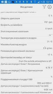

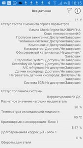

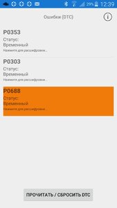

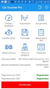

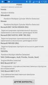

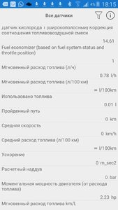

  12. Vladimir2607
    Vladimir2607 Новичок
    7 сен 2018
    22
    Audi A4 B6 1.8T AMB(BEX)
    при этом ошибки считывает, параметры всех датчиков показывает, смущает что датчик давления всегда в нуле стоит.

  13. Garage.Inc
    19 дек 2006
    17.407
    Литва
    cannondale sl2
    не вижу скринов vcds.
