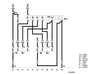

    Решили братишки поставить эл.зеркала вместо механических! сначала купили левое зеркало, поставили (вся проводка была), минус кинули на массу, + завели от + который подаётся к кнопке обогрева заднего стекла, провод на обогрев вывели от той же кнопки обогрева заднего стекла (который на стекло и идёт)! всё работало.
    Поставили второе(правое) зеркало, через 2 минуту джойстик перестал работать, только в верх моторчик включает и подсветка пропала (причём все дионды рабочие-на них напрямую +/- кидали)! Разобрали джойстик, обгорели контакты которые нажимают, решили что пластина там залипла из-за этого и перегорело. Купили второй джойстик, поставили, проверили левое зеркало-работает, проверили правое-работает, но через 2 минуты такая же херня! В проводах ничего не перемыкается, зеркала напрямую работают! Где ошибка, никак не поймём!

    Наверное, надо все таки реле поставить. Токи очень сильные и от этого горят кнопки.

    в правом зеркале! ИМХО

    Да там по моему ломаться то нечему. Там же только 2 двигателя. Они оба работают, если напрямую соеденить. И предохранитель на 15 А не горит при этом.
    В общем, не понятно. Может дело в проводке, или релюшка должна стоять на электрозеркала. :(

    да но без него то все работало, а зеркало отдельно не создает напруги

    там тупо все до невозможности!
