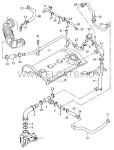

    День добрый! Подскажите: обнаружил в шланге под № 2 дырку, уже заказал. ПОдскажите на что может влиять дырка в данном шланге???? И как его менять, снимать ли впускной!?!?!?!

    я езди месяц, горел чек, ошибки не помню, ничего страшного
    при замене я снимал только расширительный бачок, не удобно,но можно. Засада с заводским хомутом, крутить вертеть нельзя, все дубое, можно рядом сломать тройник(я сломал, заказ новый 500р медный пришел) только осторожнее с патрубком он весь рассыпится при снятии и как вариант сломается на корню(на корпусе маслянного фильтра) если же сломал то выковыривай и вытаскивай. Снять впуск еще то гемор(ПО ВРЕМЕНИ потом прокладку на впуск менять, и засада с хомутами в ситеме охлаждения, между впускными рукавами), но если снимешь вообще халява все как на столе.
    заказал только шланг или полностью комплект с зажимом и рез.кольцом.
    меняй ничего сложного, просто не удобно, спина вообще ох...ла, а так с пивом и перекуром, за часик уложишься. Удачи
