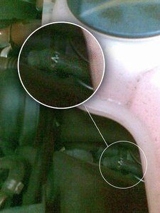

    В процессе пропайки ОГ датчиков, мы с Жексоном и Василием обнаружили у меня на машинке в районе расширительного бачка охлаждающей жидкости шланг с дырдочкой...
    Мы его заменили на силиконовый от ТАЗика, поскольку он явно вакуумный.
    После того как подцепили комп и сбросили ошибки по датчикам ОГ, нашли вот такую ошибку... машинк не был прогрет.
    16515 4083 P0131 Ряд 1-зонд 1: слишком низкое напряжение
    У меня к вам соответственно вопросы:
    1-Что это за шланг и должен ли он быть дырявым...
    2-Что это за ошибка по лямбде...

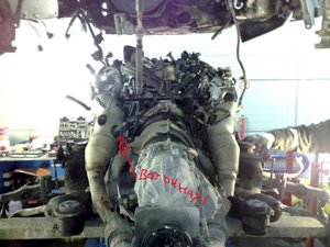

    Привет, Игорь, добрался без приключений, спасибо!
    вот это он вроде
      149,1 КБ
      513

    Здорово... в принципе можно попробовать добраться до него сверху... но по Жениному совету пока ограничусь наблюдением за ошибками...

    это G108 он вроде ко второму ряду относится, тебя интересует G39 он на другой голове :beer:

    2х2,7бт на пневме
    Только с другой стороны - правая турба, лямбда до 1-го ката.
