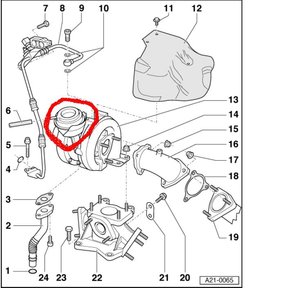

    Собсно пару дней назад отхватил такую хрень- как--машина перестала разгоняться.
    один раз было такое- поменял Н75 и всё прошло а тут подозрения уже пали дальше- тем более менял его пол года назад.
    из ошибок
    2 Найдены неисправности:
    01375 - Электромагнитные клапаны электрогидравлических опор двигателя, ступень 1
    38-10 - выход не переключается/короткое замыкание на плюс - Непостоянно
    00575 - Давление во впускном коллекторе
    11-00 - выход из диапазона регулирования (меньше нижнего предела)
    ну соответственно я снял трубочку управляющую актуатором турбины начал втягивать воздух-- втягивается- странно- - не знаю должен или нет, но втягивается. кто скажет?
    На заведённой машине в трубке разряжение- но не такое прям сильное-- сравнить не с кем:)
    тогда попробовал втянуть воздух из мембранного клапана который управляет геометрией-- и короче втягивается и сильно-- я так понимаю не должен же! ( КЛАПАН КРАСНЫМ обведен)
    в общем отдельно это не поставляется на сколько я знаю- и ехать мне в Турбомоторс как понимаю..
    если ещё кто скажет мысли?

    Василий, чего-то я не понял, где у тебя воздух всасывается?
    Если на управляющий клапан (актюатор) накинуть трубочку и попробовать втянуть воздух губами - привод должен шевелиться. Если там дырявая мембрана - ты будешь дышать свободно.
    На заведенной машине на холостом ходу этот актюатор поджат максимально вверх, а при нажатии на педальку он должен опускаться. Советую отсоединить тягу и проверить свободный ход самого привода. Бывает, что закусывает в закрытом положении и пипец.

    именно воздух всасывается-- точнее продувается и туда и сюда:))-дышу свободно.. я знаю что он должен вверх поджиматься-- но увы- он при заводке даже не шевелится.. сам привод ходит-- туговато но ходит.. сравнить правда не с чем..

    по 00575 у тебя недодув
    но если актуатор продувается во все стороны , он скорее не будет открывать калитку и в опр. момент будет передув.
    Так как ты пишешь , что тяга ходит туго , то пружинка держит - значит калитка закрыта.А вот продуватся не должен, это косяк.
    Но имхо , что то тут еще криво работает.
    Проверь байпас!Проверка аналогичная, самый тонкий шланг сдерни и втяни - должен держать, если подсос есть - замена.

    передув может и будет-- но ещё надо раскрутить турбину до этих оборотов.. а для этого нужна как минимум большая горка с которой я бы разогнался.... после 110 машина едет:) но вот набрать эти 110- проблема:))
    байпаса туто нет, да это дизель..
    в любом случае Спасибо за участие.

    Василий, ты вакуумную магистраль на актюатор вообще заглуши. Если затолкнуть его максимльно вниз - можно будет, удерживая движок выше 2000, и поездить. Главное не переусердствовать, а то как шарик воздушный может патрубки все порвать.
  17. vas
    vas Живу я здесь
    10 ноя 2008
    2.737
    Q7 3.0 + Q5 + ТТ
    по умолчанию он внизу.
    алгоритм такой получается
    завожу грею, выезжаю-- пока тахометр не выше 2тыс. машина едет нормально чуть выше- тут же вылазит ошибка и движок сваливается в аварийную программу- и начинается аццкий тупеж. немного поехав мози видят что я снова не поднимаю выше 2тыс- пишут что ошибка непостоянно и снова дают ехать.. и так на мкад выезжаешь- разгоняешься до 100 и дальше уже разрежение становится походу настолько сильным что воздух в дырку не успевает поступать и дальше машина едет пока обороты не упадут ниже 2тыс.. как упали всё сначала.. мблаго у меня все пробеги по Мкаду в основном- так что ехать можно, но не люблю я так машину мучать.
