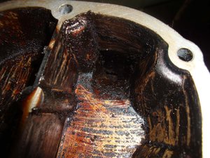

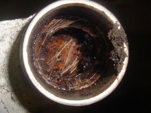

    сегодня, наконец, все разобрали еще раз: отверстие в сапунной крышке забито так, что свободно пролезала только одна спичка!

    Фотки не фоткал, полезно бы было:shock:?

    блин, я уже домой ушел :( чет в голову даже не пришло. Ща фотик возьму и пойду обратно, может успею до того, как прочистят.

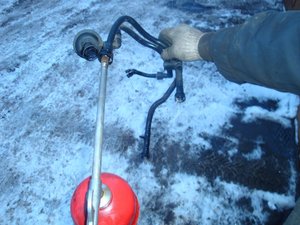

    отверстие в сапуне было забито так, что пролезала только спичка. К сожалению, не успел сфотографировать - уже отверкой все выковыряли...
    в общем, все почистили, теперь жду заказанные прокладки и резиновые колечки, чтоб все собрать :)

  15. Dzuba
    Dzuba Старожил
    8 дек 2008
    13.387
    ALLROAD 2.7Т мкпп
    Ахренеть, других слов и не подберешь.................

    #36 daneli, 1 фев 2010
    Ну вот, не зря разбирал:thumbup:. Если можно, номера всех прокладок, колечек и прочих расходников в студию, а вообще шоколадно будет, если к каждому номеру будет объяснение (что это и куда ставить).
    ЗЫ. Пока есть доступ к помпе афтекулинга - рассмотри её внимательно на предмет растресканной пластмассы и прочих утечек антифриза.

    прокладок три - две впускных коллекторов 078 129 717 N и одна сапунной крышки 078 103 547 F, а резиновые колечки-прокладки уже относятся к системе охлаждения, т.к. в некоторых местах, в соединениях, заметили следы антифриза. Трубки промывали бензином под давлением (фото выше) - они были практически чистые, клапаны дули - работают. Видимо, дело было в сапуне, поэтому не торопитесь с выводами, если и у вас машина задымит :)
