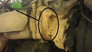

  3. Bakela
    Bakela Новичок
    13 окт 2011
    62
    Allroad 2.7T
    Вот кстати как эти трещины выглядели.
  4. Dzuba
    Dzuba Старожил
    8 дек 2008
    13.387
    ALLROAD 2.7Т мкпп
    Ваще это горячки на выброс
  5. a200tq
    a200tq Старожил
    29 авг 2007
    5.288
    A200 88г.
    Так тут приговоры вполне очевидные, их вагком показывает.

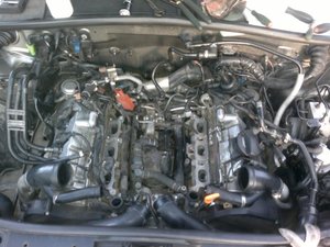

  17. Bakela
    Bakela Новичок
    13 окт 2011
    62
    Allroad 2.7T
    Вернусь к теме. Потери антифриза устранил. Как оказалось, текла электропомпа. Когда начинали разбирать, обнаружили обломанный клапан, проблему в котором тоже устранили, после чего благополучно исчезли ошибки по смеси!! Антифриз теперь ни куда не убегает, масло примерно литр на две-три тыщи, в зависимости от стиля езды. Тяга вроде как отличная. Снизу из патрубков вытекло грамм 20 (за 10 тыщ пробега) Впускной коллектор внутри практически стерильный. А когда ездишь по городу, всё равно дымит светлым дымом и воняет!! местами даже не видно ничего в зеркала! И все так же когда катишься на холостых. Стоит дать газу как дым тут же исчезает. может мне тоже че нить прочистить ещё нада?
