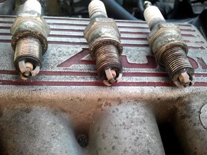

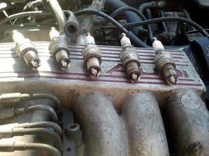

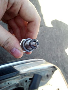

    Ну если маслосъемным трындец или направлялкам, то тогда почему на холодную не дымит?
    Сфоткал свечи после долгой поездки по трассе.
    Вроде бы нормальные?

    После поездки другими быть не должны...у меня по городу светло-черные :D а с трассы - примерно так же.
    Предыдущие МСК после тыщи пробега начали дымить исключительно на горячую, на холостых и резкой газульке только. Поменял - прежнеустановленные оказались фигнёй. Оплатил работу исчо раз+ТАЗоМСК из ТАЗоМага, под честный глаз продавца и "да шоб я сдох, если плохие" - прекрасно работают уже 20ккм :D Бывают и новые барахло и установщик накосячить может запросто.
