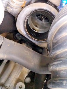

    Готовлюсь к очередному ТО. Поменял воздушный фильтр мотора. Снял патрубок идущий на турбину. Заглянул внутрь. Там маслице.
    Снаружи, вокруг турбины, на патрубках заметно темное "запотевание".

    Сгонял на ТО. Посмотрели двигатель. Турбину и форсунки исключили. Нашли причину - заслонка во впускном коллекторе. Отпала тяга...
    Поставили на место. Стерли ошибку. Пока все работает четко, без ошибок и почти не дымит. Надеюсь, за пару дней все остатки выгорят и больше не буду возвращаться к этой проблеме.
