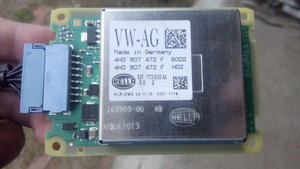

    Кто знает про блок дхо 4HO 907 472 F S002, как его подключить к старой машине, что бы работали как и задуманы?
    В блок заходят 3 провода, один масса, это понятно, два других???
    Если их вместе на +, то диоды загораються, если по одному, то дхо не горят. При подключении одного из них в блоке щелчок (как рэле срабатывает).
    Как подключить их, что бы при запуске двигателя дхо работали в рабочем режиме (полная яркость), а при включении ближнего пригасали (но не гасли) ума не приложу...

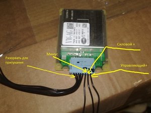

    Разорвать крайний провод, дальний от питающих
    Белорус39 нравится это.

    Разорвать его и что дальше делать? Куда какой провод подключать на ближний свет и питающий от зажигания?

    Два провода + один минус
    Пр включении габаритов горит в полную силу,при включении ближнего должен реализовать разрыв крайнего ,
