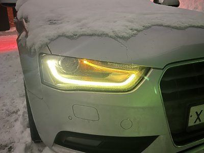

    Подскажите ребята - кто сталкивался , и главное как решили вопрос . У меня на дхо и габаритах горит нижняя ресничка а верхняя как будто в пол накала

    Диагностика что пишет ?

    лаунчем посмотрел старые ошибки :
    02895 ошибка,
    02897 ошибка,
    стер - больше этих не появляется, но и так же не горит

    Да читал , там TPI говорит менять фару . У меня так горят обе фары . Я думал что бы модуль росжига перекинуть

    Так там об этом и идет речь. Перекидывааешь блок, если проблема переходит на другую фару, то меняешь (или ремонтируешь) блок, если не переходит - фару. Истории с заменой светодиодов в фаре в инете есть.

    У меня обе фары так горят

    Так надо было фото сразу двух фар выкладывать, а не одной)))) а так, сложилось мнение, что одна косячит.
    Хрен ее знает тогда... Может проблема в диодах перед световодами, а может и в самих световодах, что тоже очень часто бывает. Они желтеют и мутнеют на вводе.
