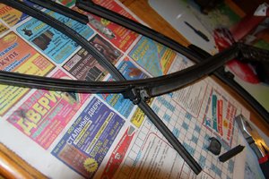

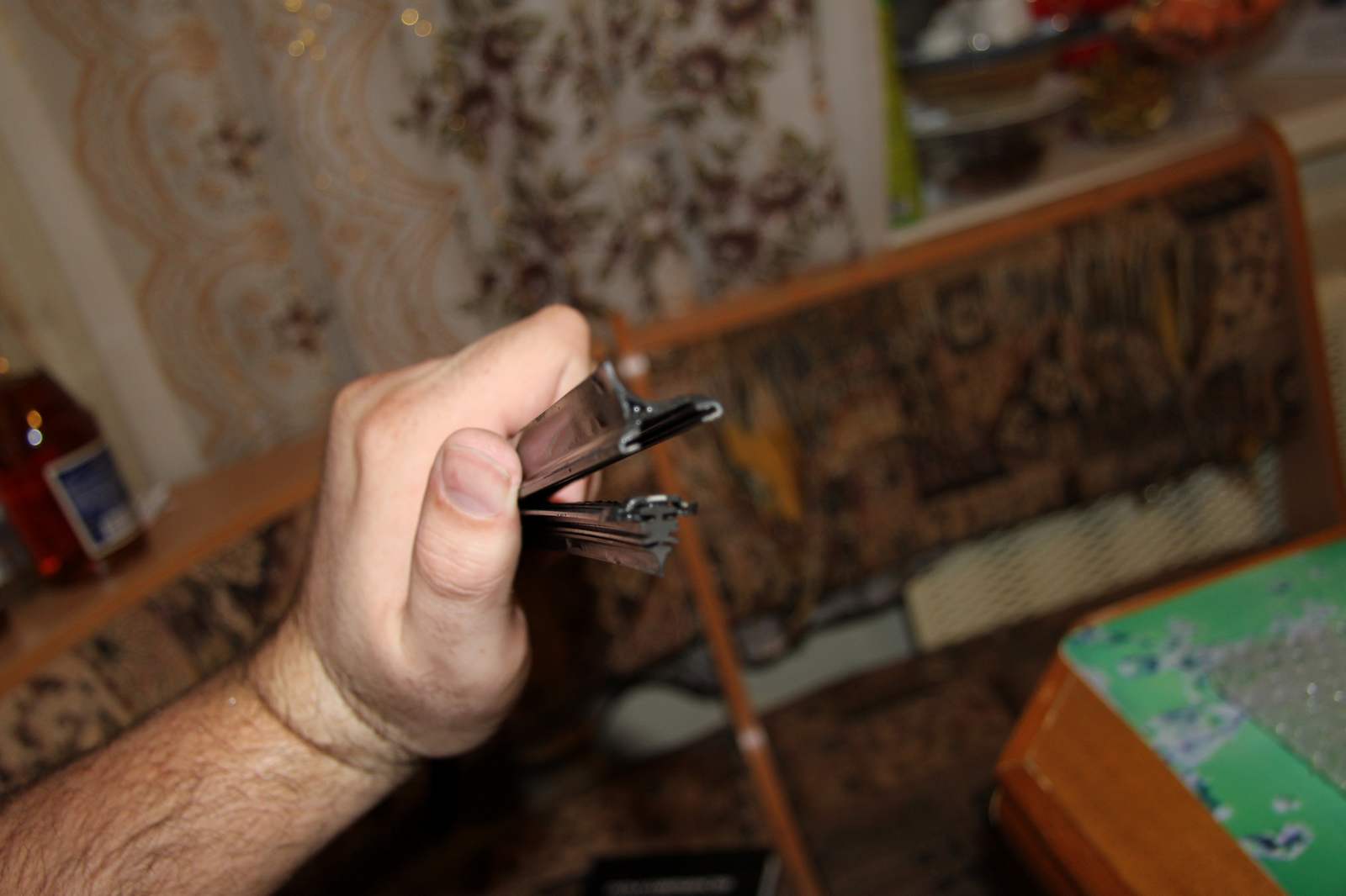

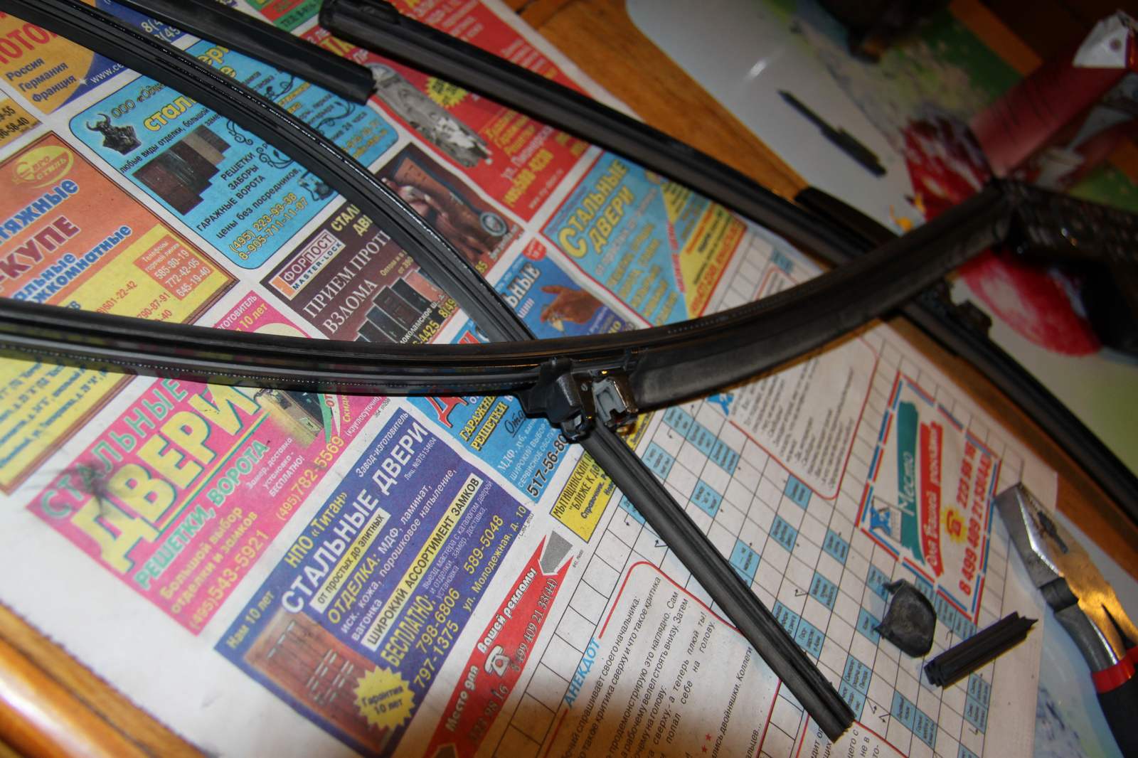

    специально для тех, кому принципиальны спойлеры на дворниках, то есть кому не нравится "колхозный" вид переделанных: вот дворники Bosch со съемными спойлерами - резинка внутри обычная. Снимаем спойлер, вытаскиваем старую резинку легким движением руки, вставляем новую (я опять взял SWF 600 за 350 рублей) с небольшим геморроем (туго входит, но процесс занимает совсем немного времени), надеваем обратно спойлер (снимается и одевается легче легкого) и вуаля: никаких визуальных отличий. Только вместо 1800р. за комплект новых дворников я заплатил 350р. :) как сказал один умный человек здесь на форуме (не помню кто): "у меня помимо машины есть и другие статьи расхода в семейном бюджете". Абсолютно согласен.
