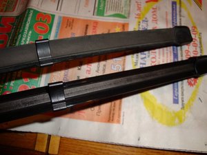

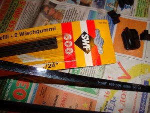

    :eek: я на прошлой неделе Бош купил :icon_suicide: и еще разобрал старый "дилерский" дворник (оказался SWF) и вставил в него резинку SWF. Правда, она без спойлера, но, думаю, разница незначительна. Только проверить не на чем :)

    При покупке (по неопытности) приобрел у дилера типа оригинал по 1200 за штуку)))) бескаркасные. Не чистят.))))
    Далее. В одной из ремонтных контор в Питере решил спросить есть ли у них - оказалось есть. SWF. Приобрел пару за 1300)))) Чистят.
    Далее. При разборке типа оригинала - оказалось что это тот же самый SWF !!!!)) Да еще и паленый какой-то.
    ЗЫ. Тем, кому кажется что не чистят бескаркасные: как правило проблема в замерзании воды в двух местах сгиба: самого поводка и места соединения дворника с поводком. Как только появились "пятна" на стекле - не поленитесь расшевелите хорошенько и тот и другой сгиб и все будет ОК. А еще любит лед намерзать по длине всего поводка..))
