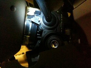

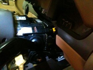

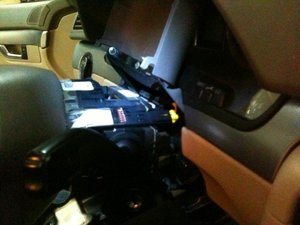

    Всем привет!
    Начали лагать дворники: в какое бы положение не включил, махают без остановки в замедленном, монотонном темпе, даже при нажатии на рычаг вниз (чтобы дворники сделали один взмах).
    Потом они могут остановится в любом, удобном для НИХ положении.
    Курил форум, отыскал несколько тем по этой проблеме, в которых были ответы:
    1. Побрызгать контакты "стрекозы" WD-40, т.к. они могли закиснуть.
    2. Реле глючит.
    3. Движок дохнет (это моё предположение)
    4. Блок комфорта (сказали в сервисе), но мне показалось, что вывод какой-то бредовый.
    Внимание вопросы:
    Если это пункт "2", то где находится реле дворников и как проверить его исправность.
    Если это пункт "3", как выяснить, он ли это.
    Может ли пункт "4", вообще, быть правдивым.
    И самый главный пункт "1": снял панели под и над рулевые, но так и не понял КУДА ВСЁ ТАКИ БРЫЗГАТЬ)))
    Вот фото, если кто-то может подсказать куда брызгать объясните, пжл, на пальцах или обведите то место где можно добраться до контактов или куда именно брызгать вэдэхой.

  2. димон-лотошино
    димон-лотошино Живу я здесь
    10 янв 2009
    3.268
    A4 8E 1.8T 01 AVJ
    Снимай трапецию, она засохла! У мя так было. Када разберёшь все станет понятно.

    Лана, попробую прокурить для не курящих.
    Засохли штоки на которые одеваются поводки, мотор мощный и ему хватает мощи провернуть наглухо закисшую трапецию, а вот шестерня большая в механизме привода та которая с контактами- пластмассовая и она от нагрузки идет винтом. И контакты теряют контакт друг с другом.

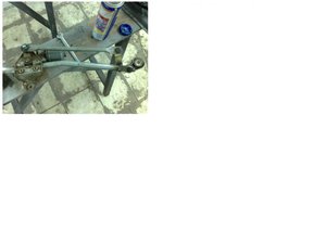

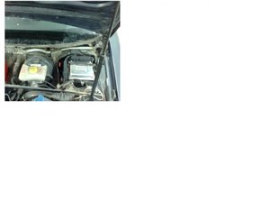

    Сними поводки и пластиковый дивлектор, там будет два болта или три точно не помомню. Вот пару фоток.
    За какчество фоток не пинай им лет сто....

    Народ, всем спасибо!
    Оказалась действительно смазка.
    1. Открутил рычаги дворников.
    2. Снял защитный пластик вдоль лобового стекла.
    3. Открутил 3 или 4 болта крепящие трапецию.(не вылезла)
    4. Открутил крышку ЭБУ(трапеция вылезла)))
    5. Один шток вышел(сухой), я его почистил, смазал и вставил обратно, а вот со вторым пришлось помучиться, потому что он не отзывался даже на молоток. По прошествии 15-ти минут, плюнул и достал паяльную лампу. Нагрел и всё пошло как по маслу.))
    6. Смазал, и вернул всё обратно.
    Вуаля, всё отлично работает))
