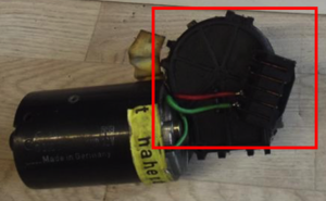

    #14 diostm, 2 май 2016
    Я правильно понимаю, что редуктор это(отмечено красным на рисунке)? motorchik_pe4ki.png
    Нужно рассверлить заклепки:
    И зачистить пластину:
  15. Pav_lion
    Pav_lion Живу я здесь
    2 окт 2009
    3.079
    1,6 ADA
    Да.
    Бывает и на винтах.
    И ответные контакты на крышке.
