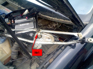

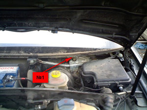

    Неправильно установлено положение малого рычага, относительно оси мотора стеклоочистителей.
    Решение проблемы: добираемся до трапеции как описано в фотоотчёте super-mario на первой странице темы, сами поводки стеклоочистителей не трогаем (откручивать не надо) и блок (пластиковую, чёрную коробку) тоже не трогаем, запоминаем положение рычага на фото №1, откручиваем гайку (ключ на "13") придерживая рычаг №1 от перемещения, раскачивая рычаг вниз-вверх (аккуратно,без фанатизма,руками) и снимаем его. После этого устанавливаем рычаг обратно со смещением на 1-2 шлица (в какую сторону,сейчас извини не помню уже ,давно это было),перемести в одну сторону, закрути гайку и попробуй включить стеклоочистители,будет хуже значит переустанавливай рычаг в другую сторону относительно вала мотора.Закручиваем гайку, включаем зажигание и стеклоочистители. А насчёт правильной переустановки рычага по часовой или против, надо спросить у форумчан,кто не так давно сталкивался с разборкой/сборкой механизма стеклоочистителей.
    Буду рад,если инфа оказалась полезной:)

    Спасибо, присоединяюсь. В прошлый выходной проделал все как прописано, хотя и читал около года назад. Вот только немного забил резьбу, поправил напильником. Выгреб много грязи. Все работает как новое!
