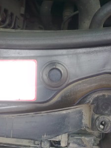

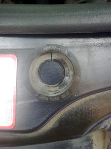

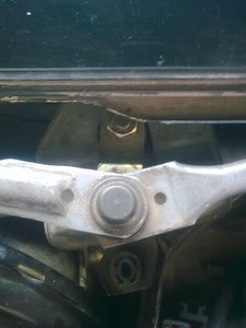

    У мну одна втулка немного закисла, смазка вся высохла, так вот, я думаю что произошло это из-за вот этой штуки, треснутая она.

    Парни, большое спасибо за отчеты! Сегодня пол дня прободался с трапецией. Выбивал только часа два. Закисло намертво. Одна сторона вообще вместе со втулкой выбилась. Выбивал с надетой гайкой через фанеру двадцатку молотком, зажав трубку тисками. Внутри вообще хрен знает что творилось. Чистил сперва надфилем, потом крупной шкуркой, потом нулевкой. Под конец тряпочкой и вэдэшкой. Набил литола, собрал - все работает. Заодно вычистили залежи земли. Под аккумом вообще сантиметров 5 воды было, только головастиков не хватало )

    чтоб уменьшить вероятность попадания воды/грязи на оси, поставил колпачки от восьмёрок http://photo.qip.ru/users/sertol/115555799/138609951/
