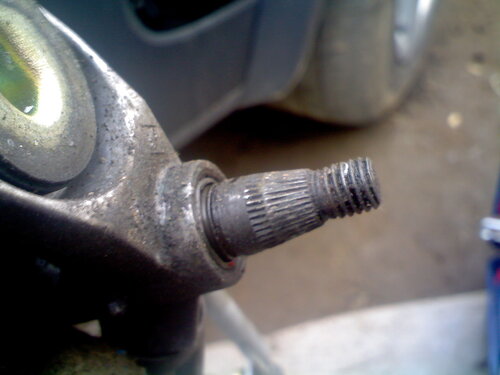

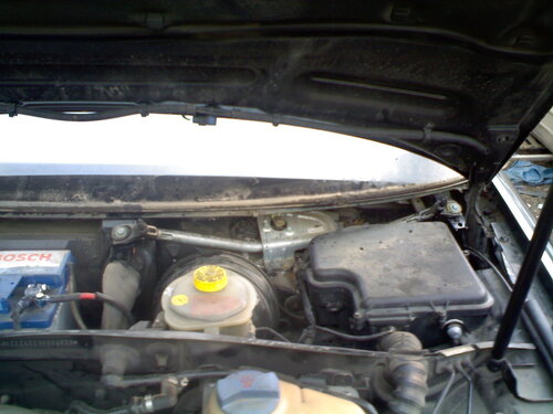

    Вообщем вчера тоже озадачился переборкой трапеции. Зимой при сильных морозах (свыше – 20) трапеция останавливалась по середине и замирала в этом положении. Понятное дело зимой ее сложно перебирать, да и холодновато. Вчера все сделал…
    Небольшой отчет:
    1) Вот, что понадобится для ее разборки: всевозможные ключи на 10, 8, 13, молоток, съемник!!!(без него не снять трапецию), смазка, шкурка, отвертки…или новая трапеция, терпение и свободное время
    2) Открываем капот, отсоединяем аккумулятор (сразу скажу, что я не раз это делал и на всякий случай отсоединил). код от нави у меня есть :)

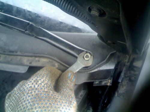

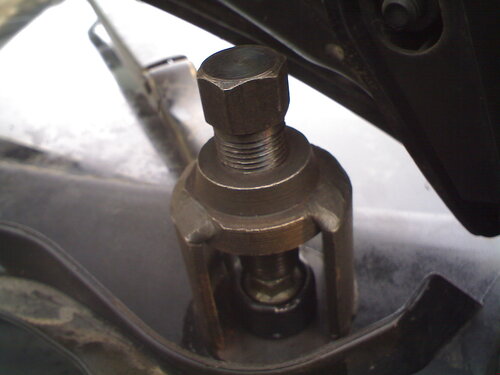

    3) Отверткой поддеваем колпачок на поводках дворников. Далее видим гайку на 13. Ее срываем и откручиваем, но не до конца (чтобы не испортить резьбу на поводке). Чтобы сорвать поводок необходим съемник. Я использовал старый съемник шаровых от ваз (единственная полезная штука, которая осталась после жигулей :D). К одной стороне он подошел, а вот со вторым немного помучался… Далее снимаем поводки (чтобы снять поводок, прижимаем пружину к стеклу). После снятия поводков снимает пластмассу, которая идет после поводков.

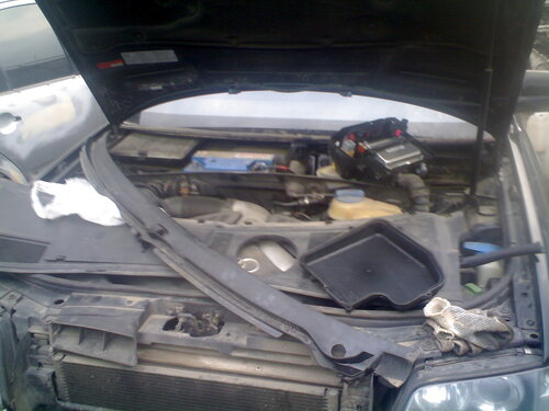

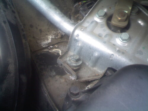

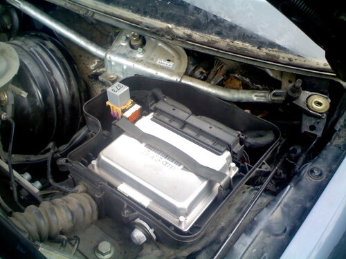

    4) После этого откручиваем три винта на 10 крепления (два у поводков и одно у мотора дворника). Вытащить мотор у меня не получилось без снятия непонятной штуковины). Это скорее всего блок управления дворниками. Для этого откручиваем шт. пять саморезов на 8, снимаем крышку блока. Сам блок держится на двух гайках на 10: одна снаружи, а вторая внутри. Чтобы его вытащить я отсоединил разъемы: два на самом блоке и шт 4-5 внизу блока. Все разъемы по цвету и не перепутать их.

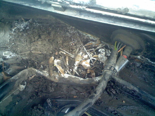

    5) После этого я смог отодвинуть блок и вытащить всю трапецию вместе с мотором. Не забудьте снять разъем с мотора дворников. Грязь, которую я там увидел меня поразила…даже ради нее можно было все разобрать…
    6) Приступаем к разбору трапеции: снимаем стопорное кольцо, под ним обычная шайба. Пробуем, как работает трапеция – удивляемся. Опять одеваем гайку (чтобы не повредить резьбу) и аккуратненько молоточком (можно через деревяшку) выбиваем втулку. Опять удивляемся, что там нет вообще никакой смазки…там вода и видимо она и замерзала при минусовых температурах. Внутренняя часть похоже медная… если на втулке видны следы ржавчины – то можно пройтись по ней шкуркой. Одна ось легко вышла, со второй пришлось помучатся. Она закисала там. Смазал обычной смазкой для шруза (это осталось от 80-ки). Сборка в обратном порядке – пока не забыли как. Если будет опять – то знаю, как разбирать и заменю.
    сборка в обратном порядке

    Надо было снять аккамулятор открутить пластину, на которой он стоит, под ней тоже можно картошку сажать, тем более пласмаску снял, аккамулятор без неё вынимается легко.
  13. БВФ-62
    БВФ-62 Завсегдатай
    23 июл 2009
    602
    AUDI A6 AR, 2,7TDI
    +1. Очень важный момент, под этой пластиной как раз находится дренажное отверстие через которое должна уходить вся вода из этого отсека. Дренаж часто забивается грязью (листьями и т.д.), вода через уплотнения резиновые может попасть в салон.
