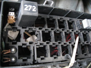

    Проблема с задним дворником-не работает.Рычаг включаешь от себя насос омывателя жужит,а дворник не включается:shock:.Нужна хотя бы электросхема или подскажите что может быть.Подскажите пожалуйста эта релюшка идет на двоник?

    Это реле отвечает за включение вентилятора после остановки двигателя. А дворник проверить оч. просто. на штатный разъем повесить лампочку и посмотреть горит или нет при включении рычага. Если горит, то перебирай механизм дворника (смажь его).

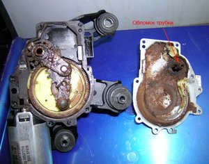

    Задний дворник мог просто намертво "закиснуть"
    Во всяком случае у меня было именно так.
    Снял, разобрал, почистил - заработало!
    P.S. Вот так он у меня выглядел после разбора.
