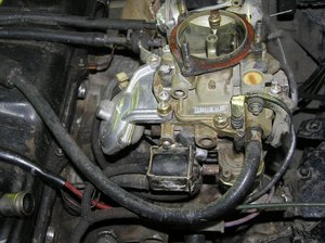

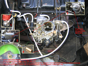

    Первый кейхен и схема его вакуума
    И низ второго кейхена. у него фланец между коллектором и карбом со шпильками.
    И кстати не к82, а скорее всего KS2 средняя часть карба встречается на обоих.

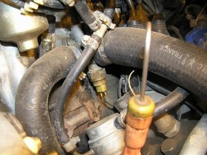

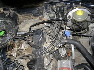

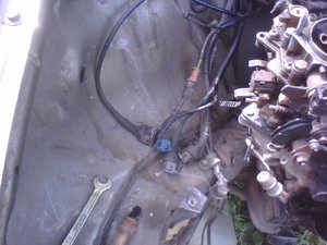

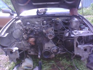

    Движок поставил SF на место JN. Перекинул гур с JN на SF все установилось прекрастно, Проложил тросик подсоса. Сегодня буду ставить приемную трубу тоже от SF так как JNновская не подходит, надеюсь не каких трудностей не возникнет.
    Вот только все пометки которые я писал на бумажечках и прикреплял к проводам от движка смыло дождем. и теперь ума не прилажу какой провод куда цеплять((( к тому же там много лишних проводов наверное останется?! подскажите если можно с вото че куда совать. (как подключить бывшую инжектурную машину на карбюраторный движок)

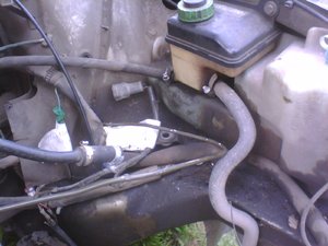

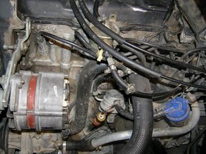

    вот еще пару фоток. :( :smile42:
