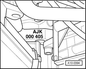

    Коллеги, уважаемые, подскажите где номер двигателя находится - 2,7 Т ?

    в развале в передней части двс

    стоишь к двиглу слева под патрубком от Y трубы(надо посветить фонарем я тоже немог найти):nod:

    На ребре находится, увидеть можно только под определенным углом, встаиь чуть левее центра. и смотреть на ребро.

  8. bost
    bost Новичок
    5 июн 2010
    39
    Audi Allroad 2.7T 02г
    Номер двигателя („буквенное обозначение двигателя“ и „порядковый номер“) выбит на правой внутренней стороне блока цилиндров между головкой блока цилиндров и сервонасосом.
      28,9 КБ
      1.795
  9. е061кв

    У АУДЕЙ На любом двигателе V-6 номер стоит по правому раду цилиндров в развале с переди!!!
