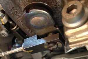

    Ну в общем по последней информации что я нарыл , дело обстоит так - в подавляющем большинстве случаев посторонний шелест - дребезг - скрип возникает в механизме что на 1-ом фото .

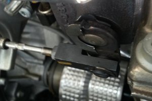

    Проблема решается путем доустановки небольшой ,не знаю как ее назвать , штучки что на 2-ом фото.

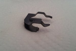

    После установки все выглядит как на 3-ем фото.
      86,1 КБ
      456
      37 КБ
      432
      61,1 КБ
      449
