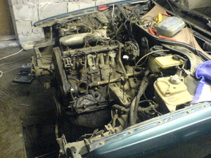

    добрый день. подскажите пожалуйста откуда может ТАК лить масло! Движок AAR 2.3 Е. вся верхняя часть в масле. движок после капиталки прошел не больше 10 тыщ. вчера все вытер от песка и масла, проехал километров 30 и снова следы свежего масла ??? фото прилагаю

    ты общий вид под капотного пространства сфотай

    а что ты там хочешь увидеть. там везде чисто, кроме места что на фотках, все что справа от двигателя: помпа, генератор, блок снизу

    Похоже что резиновое уплотнение под вакумным насосом пробило...
    Там тоненькое резиновое кольцо ... встречал похожие случаи несколько раз... меняй и все ок будет. ;-)

    спасибо, посмотрю. хотя врядли. в масле даже генератор, а вакуумник вроде наверху на блоке

    Вакуумник на ГБЦ... если хорошо течет то оно на генераторе и на всей коробке предачь будет.. )))

    А вообщето по последней фотке может и насос гидроусилителя.... :shock:
    проверь уровень в бачке ГУРа
    Больше там течь нечему! ... Ну разве что из под головки, но это уж совсем край...

    я тож грешу на насос, т.к. поллитра жидкости мне хватает на неделю

    Похожая картина была у меня на старой сотке, там правда насос другой был, но суть такая ... пока стоит молотит и ты под капотом все ок ничего не течет ... а вот при повороте руля начинает прям брызгать...
    Попроси когонибудь сесть и энегрично поработать рулем, а сам погляди на насос с разных ракурсов!

    вчера так и сделал, я крутил руль, а друг смотрел, ничего ниоткуда не течет:shock::shock::shock:

    на гур продаются рем комплекты поменяй и все будет ок у меня на сотке гур тоже тек постоянно все было в масле

    Протри все сухой тряпкой ... а лучше купи балон карбклинера или чегото подобного и сбей все масло струйкой этого аэрозоля, так чтоб насос стал совсем чистый и сухой... только акуратнее без фанатизма... не надо заливать передний сальник насоса и шланги...
    Долей масло в бачек гура...
    Потом положи чистую сухю тряпку под насос или обверни его корпус акуратно ... и крути руль ... а лучше прокатись так ... потом смотри на тряпку!

    выглдядело вот так

    Кстати возможно передний сальник и течет, но сначала проверь все шланги и т.п.

    такая же фигня

    Насосы ГУР лучше разбирать в крайнем случае (на своем опыте)...
    Можно попробовать какой-нибудь кондиционер для сальнив в масло добавить ... Но на этот счет тоже есть много скептических мнений... каждый выбирает свой путь...
    Если руки оттуда ростут, и все правильно сделать лучше поменять резинки в насосе! :)
    ЗЫ Сначало выясни откуда течет!

    вот про тряпку не сообразил, а так я ж говорю вчера все отчистил карбклинером ABRO, вытер, седня опять свежие пятна

    вот это то самое сложное - найти причину!

    Заедь на автомойку помой подкапотное не пожалей 150р. Сразу и увидишь потом.
