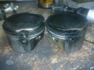

    Маленькая предыстория. Решил пересадить родного брата с ВАЗ-21099i на AUDI A4 8E. Одним словом попалась по объявлению одна машина A4 8E 2001год выпуска европейка мотор (AVJ) 1,8Т 150л.с. механика передний привод. Пообщавшись с хозяином по телефону понял, что в ней помято переднее левое крыло (видно на фото), чуть поцарапан передний бампер (возле крыла) И НЕ РАБОТАЕТ ДВИГАТЕЛЬ (сказал прогорел 1 поршень). Долго не думая взял с собой друга (моториста) и поехали смотреть. Пока мой друг смотрел мотор, я осмотрел весь кузов (толщиномером и визуально стыки,швы) и подключив ноут прочитал ошибки. По кузову нареканий особых не было (весь ровный и без ведра шпатлевки, но некоторые детали перекрашивались - а где сейчас найти машину 2001г. в родной краске), по ошибкам тоже всё решаемо (датчик детонации, датчик температуры, подушка водителя, электрика пассажирской двери и т.п.). По двигателю мне было сказано следующее: прогорели 2 поршня, при этом зеркало цилиндров не нарушено, но 100%-й ответ сказал только после вскрытия. Поразмыслив над ремонтом двигателя я позвонил корешу в автомагазин "Автодрайв" и рассказав ему прикинули во сколько это выльется. Прикинув все за и против решил её забрать. На следующий день она была уже у друга (моториста) в гараже. После вскрытия предварительный диагноз по двигателю подтвердился, прогорели 2 поршня но при этом не поцарапав цилиндры. Заказав железо + ролики, ремни, помпу и т.д. (которое приехало на следующий день) он приступил к сборке мотора. После того как двигатель был готов к первому запуску мы сбросили ошибки и слили старый и залили новый бензин и попытались его запустить. После полугодового простоя мотор зашептал. Дав ему перерыв после 30 минутной работы, пока друг (моторист) проверял антифриз, масло и т.д., я ещё раз полез по ошибкам. Из ошибок остались (датчик температуры ОЖ который стоит за головой 4-х контактный и электрика), но ёще был затруднён пуск двигателя. По датчику ОЖ всё было понятно его я поменял на следующий день, т.к. при включении зажигания включался вентилятор радиатора. По электрике двери тоже выяснил - были переломаны провода в резиновой гофре между кузовом и дверью (устранил). А вот с затруднённым пуском ещё не решили. Померили давление топлива оказалось 1,7bar решил сразу сменить топливный фильтр, замена результата не дала. После чего вытащил из бака насос и по первому визуальному осмотру было видно, что кто-то уже снимал сам элемент (моторчик). На следующий день был куплен новый, но от WV passat B5 1,8T длина, диаметр и верхняя часть совпадали, а нижняя часть немного отличалась. После его установки давление стало 4bar, после 2-3 дней эксплуатации заметил 2-е особенности если авто простояло ~ сутки, то при первом пуске двигатель не схватывает секунд 20-30 после чего схватит 1 раз потом секунд через 5-10 ещё раз, потом через 3-5 ещё раз потом через 1-у и только потом стартует. Вторая например вчера подъехал к магазину был там минут 20-25, вышел сел в машину включаю зажигание пытаюсь завести а он на первой секунде 1 раз схватил и молчит, включаю зажигание второй раз насос молчит хотя первый раз сработал. Проходит сек 30-60 опять насос срабатывает, пытаюсь завести а он на первой секунде 1 раз схватил и молчит, включаю зажигание второй раз насос молчит хотя первый раз сработал. И т.д. по кругу. На следующий день проверил питание и выяснил, что через раз работает сам элемент насоса (моторчик), одним словом продали мне в магазине "Бычок" хреновый (моторчик), а так как чек и коробку кореш (моторист) после моего ремонта выкинул, то пришлось купить новый у кореша в магазине "Автодрайв" - неделю работает без нареканий. Ошибки конечно ещё остались, но они можно сказать мелкие и устранимы (подсветка номерного знака и т.д.). НО не могу найти ответ на одну особенность поведения двигателя, при переключении передач на больших оборотах 2000-3500 в момент отпускания педали газа двигатель на 1-2сек увеличивает обороты ~ на 200-300 оборотов после чего они падают. Информации по этому нарыл не много. Снял и промыл ДЗ, адаптацию её не делал и ещё где-то читал про датчик педали сцепления (но на схеме его не нашел). Прошу советов и вообще кто что может сказать. И прошу прощения если кому не понравился моя тема.
    Фото поршней: [​IMG]

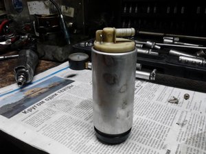

    Фото элемента насоса (моторчика):

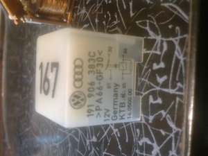

    И фото реле насоса (может кому пригодиться)
    Лог:[CUT]
