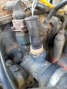

    попробовал выкрутить тввк но побоялся траник сломать ,хлипко он выглядит .как можно узнать его номер не снимая.намертво закру4ен

    ВOSH 0 280 130 219 (он же VAG 034 906 163) - Двухконтактный Термо-временной выключатель. Еще его называют ТВВК.

    Перед тем как откручивать, обстучи его через латунную или аллюминивую или латунную выколотку. Потом отвернётся на раз- два.
    Только не корпус, а там где резьба.

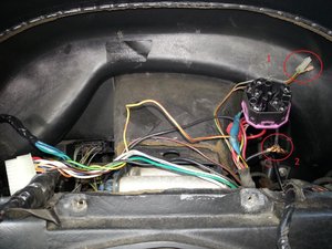

    подскажите что за провод такой на фото под номером 1 идет из косы на замок зажигания и тут же обратно в чем прикол .кстати он был раъединен и в белой фишке видно оторванный контакт такой же как на другом конце провода . под номером 2 мега крутая скрутка ,руки оторвать тому кто так сделал до меня(изоленту снял я),и вообще я был в шоке как там сигнализация сделана все провода перекручены
