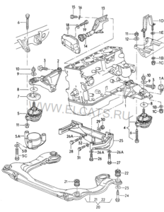

  5. Жентосик
    Жентосик Участник форума
    4 фев 2015
    216
    A80/B4 2.0ABT 92г
    Не знаю как АВТ, а вот ААЕ 2.0 тоже моновпрыск - подойдет, он сотошный. Нужно только сравнить крепления ААЕ и АВТ по размерам и усе :) Ну и еще коробас желательно иметь соответствующий...
  6. Жентосик
    4 фев 2015
    216
    A80/B4 2.0ABT 92г
    вот АВТ

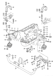

  7. Жентосик
    4 фев 2015
    216
    A80/B4 2.0ABT 92г
    вот ААЕ
      86,5 КБ
      43
  8. Жентосик
    4 фев 2015
    216
    A80/B4 2.0ABT 92г
    Скорее всего подойдет, так как на А100 и А80 есть один и тот же мотор АВК 115 л.с. ИМХО :)
