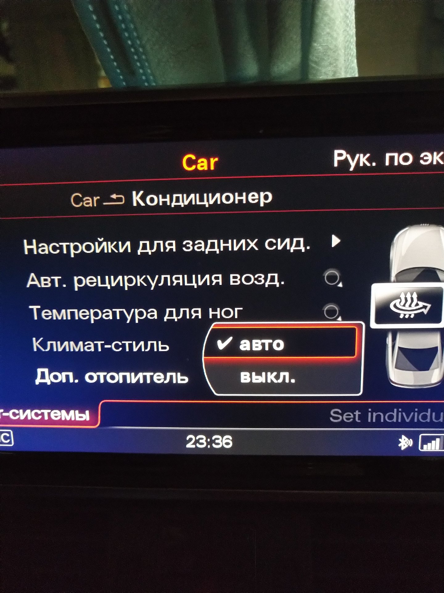

    Посмотри в ММI догреватель включен?
  14. Leviche
    Leviche Участник форума
    15 фев 2018
    451
    Австралия
    Q7 4M II BiTDI
    Помню что ставил на авто. Вкл опции нет.
