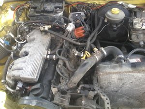

    Доброго времени суток всем соклубникам!:beer:
    Есть проблемы на двигле NG январь 5.1 :
    Иногда на холодную и всегда на горячую
    происходит движение рывками примерно после 70 км/ч
    Газ отпускаешь - рывки прекращаются.
    Такое ощущение, что плохой бензин.
    Пробовал и 95 и 92 на разных АЗС - не помогает.
    Бенз фильтр менял - без результатов.
    Говорят, может быть виной нулевик.
    Кстати, дул на него ртом во время работы мотора, обороты немного гуляли :shock:
    Куда смотреть, подскажите. Кроме карба, раньше не было ничего, тем более с электронным впрыском :wink:

    В первую очередь проверить бензонасос и систему зажигания ( трамблёр). АЦП ДПДЗ не скачет (кстати не нашёл его на фото)?

    А вот сейчас заметил что стоит трамблер, кто тогда управляет углом? Vez не может нет пнд. Может угол постоянный стоит, от сюда и проблемы все.

    По фото плохо понятно, но я так понял насоса вакуумного нет. И где РХХ стоит.
    А когда январь ставят форсы меняются на электрические? У оригинала стоят механические и открываются от давления, если менялись - то вроде как давления насоса уже не такое нужно. А сига стоит? Может она подглючивает?

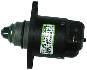

    Т.е. боченок около трамблера - это РХХ.

    соответственно убран клапан который всё время клацает, он вроде как пары с бензобака высасывает, на его место подключено РХХ.

    Ну что обнаружилось визуально - коммутатор до боли знакомый. Отсель подозрение, что углом опережения зажигания не ведает никто. Трамблер с вакуумом сильно сможет оживить автушку. Прямо сильно. И за недорого, по отношению ко всем остальным предложенным заменам января на феврали и прочие ...врали
