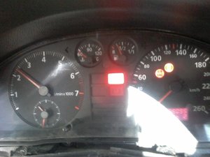

    Доброе время сурок.AUDI A4 1.6 ADP 1996 -вот моя история не могу собрать тра-тата.загорелась лампа аладина на приборке заменил масло фильтр не помогло, проверил давление масла механически покозало все в норме на холостых 1-бор при оборотах от 3-4бат. сменил датчик давление масла проблема не ушла.сам под кинул VAG через васю деагност,показал что делает мозг датчик уровня масла,где он стоит не на шол в под доне так он как ваночька.кроме болтов крепления нече к нему не крутица,может быть токой вариант что поставили другой поддон а разъём от датчика перемкнули,а от наших дорог перемычка выпола и загорелась лампа.либо может датчик уровня масла стоит где-то в другом месте?(лампа загарается при высоких оборотах)AUDI A4 1.6 ADP 1996.буду очень благодарен.либо подскожите где этот разъём стоит датчика уровня масла.

    35E12039-FD86-438F-B726-7B17A40A7299.jpeg C5E9A846-8D30-402F-9AA0-4EAB17F65AA2.jpeg Где тут уровень масла?
    Если у тебя другая приборка, то покажи фото лампы уровня масла на своей приборке.

    Я это понял хорошо так почему пишит не исправлен датчик уровня масла?по монуалу показует что должен быть в поддони датчик уровня масла?по вину пробили двигло покозал что должен быть.а преборка точь точь такая только температуру не паказует внизу.ладно так почему же она горит?если все поменено?

    Это лампа давления масла и ничего больше. Забудь про уровень. Разбирайся с давлением.

    Я понял.Давление в норме датчик новый.может быть дело в проводке?

    Конечно. Найди инфу о пине на разъёме приборки, который и даёт сигнал на лампу и замкни его на массу. При этом лампочка не должна больше загораться. Датчик давления - это просто выключатель, который замыкает единственный контакт на массу, когда давление в норме.
    Теперь уже в понедельник мне будет доступна Эльза. Если не найдёшь нужный пин, то пиши, гляну.

    Что-то я немного уверен что не найду то что нужно я попробую но буду благодарен за любую помощь.а на датчеке было выбето 1.6 2бор это на новом.

    давки мало на холостых...полтора очка это нижний предел..у тебя очко..смотри давление, а именно насос, уровень масла тут вообще не причём , тем более датчика уровня у тебя скорее всего нет.

    Приборка на холостых лампу давления не зажигает, поэтому он этого и не видит. Но на оборотах у него вроде как 3-4 очка есть.. а лампа все равно горит.
