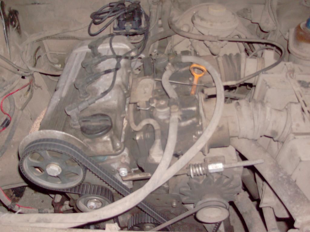

    Интересуют мысли/опыт общественности - возможна ли переделка ACE под карбюратор.
    Если не ошибаюсь карбовых 16клапанников нет, и впускной коллектор расположен с другой стороны и выше. Т.е вариант поставить карбовый коллектор и на него карбюратор не пройдет.
    Видел в интернете фото установленных сбоку парных Вебер на 9А.
    https://www.drive2.ru/l/389815/
    Насколько оправдана такая переделка? подводные камни..

    Все можно сделать.
    На 4 цилиндровку Январь ставить - только в путь. Мастеров хватает, всегда можно спросить.
    Но можно и карб поставить, если не боишься немодным прослыть. Коллектор делать придется. А чтобы не попасть впросак - семь раз отмерить.
    Вот, для раздумий: http://www.audi-club.ru/forum/showpost.php?p=9875948&postcount=18 на мой взгляд - самое простое решение вообще. Климат ваш позволяет, трудоемкость невелика, специнструментария не нужно, за неделю можно сделать и калечить ничего не надо. Денег мешок не тратить, что очень ценно
    И если не хотишь хапнуть ну очень много пустого головняка, ориентируйся, для начала, на расейские солексы, если религия позволит. Тема по солексам - на клубе есть, с готовыми решениями

    Совершенно не оправдана, если нет халявного коллектора или горизонтальных карбов, тазокарбы и т.д. сразу в топку ибо г...но капризное.
    Уровень переделок для карбов вообще за гранью добра и зла.
    1. найти коллектор для vw 16v. (ebay рулит, новый евров 200 будет +-)
    2. веберы, солексы или дельорты евров 150-200 в нормальном состоянии, опять ebay. ну и набор жиклёров и ремкомплектов ещё.
    3. перенос генератора левее, ибо упирается в передний карб, сколько стоит не скажу ибо вариантов миллион, в простейшем, если нет ГУРа, просто ставится кронштейн от дизеля, но при АСЕ ГУР есть всегда!
    4. колхозинг среднего патрубка на башке, ибо не разрешает открываться заслонкам, по цене не скажу, я сам из кусков 1" и 3/4" (или 3/4" и 1/2"??? не помню) варил.
    5. замена бензонасоса на низкодавленческий, например Pierburg 7.21440.51.0 или аналог. с колхозом трубок-шлангов под днищем.
    6. колхоз фильтров на карбы, тут вариантов миллиард, главное чтобы проходное сечение патрубков подходящее было, а то я на 40мм диаметре сперва попытался сделать, естественно движок задыхался.
    7. зажигание, ввиду отсутствия датчиков показывающих хоть что нибудь интересное штатному блоку управления, угол зажигания на штатном будет уходить в неизвестность. соответственно нужна система, которая будет отслеживать изменения нагрузки и рулить углом зажигания. хотя можно вообще им не рулить, но лучше рулить.
    система от простейшей "вакуумник на трамблере - коммутатор", до бесконечности. вакуумник в штатный трамблёр я не придумал как засунуть, а потом вообще его выкинул в дальний ящик, поэтому поставил МПСЗ с датчиками ДПКВ и ДПДЗ (естественно шкив на 60-2 нарезан) , и катушкой сдвоеной. (MPSZ.RU вроде как с миром покоится сейчас, поэтому где взять и почем, не знаю)
    8. Синхронизация карбов и настройка смеси.
    на самом деле ничего страшного и ужасного нет, для синхронизации потребуется 4 мановакуумметра (это манометр такой который давление и наоборот меряет) трубка от омывателя метра 4, и как нибудь присобачить это к карбам, к каждому! у солекса ADDHE это путем, навинчивания в синхронизующий порт наконечника от полуавтоматической сварки и напяливанием трубочки на него решается. у остальных как незнаю.
    и установка смеси холостого хода.
    я вот такой штукой делаю.
    после всех проведенных операций ездим и наслаждаемся, ездим и наслаждаемся...
    сам катаюсь на такой штуке уже пять лет, проблем не испытываю никаких, после гемора со всем вышеперечисленным беспокоюсь только о замене фильтров и в холода за -20 запускается хитро, из-за того что если подсос вытащить много, то не сразу заведется и свечи зальёт, а если мало то заглохнет и надо снова заводить. в остальном всё нормально, грязи карбы не боятся, естественно обмазывать для проверки не стоит. Выглядит это вот так
    и самое основное что могу добавить, установка впрыска менее геморройная, впрыск это правильно и вообще модно и молодежно.
    переделки на впрыск (Январь например)
    1. рампа от А4, движка ADR, например. с регулятором давки.
    2. к ней удлинители форсунок, колхоз от токаря. ну и форсунки.
    3. "стаканчики" VAG 034 133 555 в коллектор.
    4. приколхозить ДПДЗ от "Волги" на дроссель.
    5. нарезать шкив под ДПКВ и приделать датчик.
    6. ДМРВ или ДАД во впуск, датчик температуры туда же.
    7. датчик фаз (ДФ) из штатного трамблера сделать не проблема.
    8. регуль холостого хода (РХХ) точат адапторы и вместо родного жигульский ставят (Январь любит жигульские ибо в них ШИМ!)
    9. сплести косу из трех десятков цветных проводов.
    а если не выкидывать снимаемые штатные детали, а аккуратно почистить, и придать товарный вид. и штатную электропроводку не резать, а аккуратно уложить, и сделать абсолютно новую косу от ЭБУ. И вообще если сделать впрыск на основе блока VEMS в максимально жирной комплектации, с возможностью установки даже на семицилиндровую двухтактную сноповязалку, то можно при продаже автомобиля вернуть на место чихающий джитроник, с родной проводкой и навеской. А VEMS с косой и датчиками, поставить на другой агрегат.
