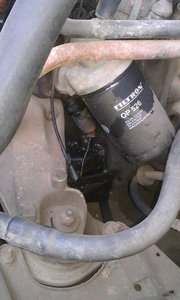

    Датчик находится рядом с масляным фильтром, не могу понять это датчик температуры масла или датчик давления масла?

    Судя по фотке это датчик давления. Если синий то 028919081D. Если белый то 056919081E. Не помню какой из них сверху, а какой снизу. А температура масла у тебя разве показывается? Редко на 2,0 встретишь допприборы

    Спасибо за подсказку, посмотрел по внимательней там белый датчик. Про температуру не знаю и сам, просто там есть еще с верху датчик и по схеме он вроде датчик температуры. Но мне это не сильно важно так как сапливит именно нижний белый.
