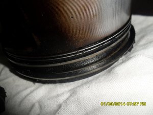

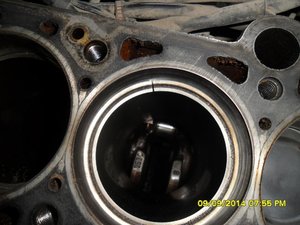

    Решил рассказать о своём ремонте двигателя. Симптомы были следующие:
    - двигатель кушал масло примерно литр на 1000 км;
    - дым с выхлопной трубы;
    - замер компрессии в цилиндрах показывал по 14-13 атм (ну так ради смеха померили).
    - пробег 250 тыс. км.

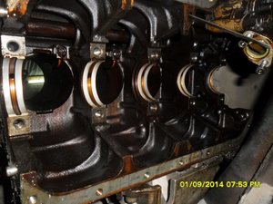

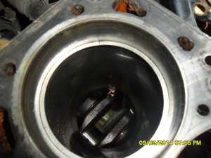

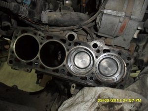

    Изначально решено было снять коробку передач, снять шкивы, вытащить коленвал и поршня снизу чтоб не сдёргивать голову (говорили на Вазе получается). Однако у немцев на это свой взгляд поршня снизу не выходят так как мешает масленая форсунка которая смотрит в сторону днища поршня, которую все таки можно открутить но шах и мат в этом подходе ставят посадочные места коренных вкладышей на блоке- против чугунного блока не попрёшь(.

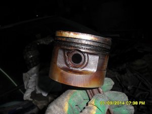

    Сдернув голову и достав наконец-то поршня принялся снимать кольца и смотреть зазор:
    - зазор верхнего компрессионного кольца - 0.15-0. 18 мм
    - зазор среднего компрессионного кольца - 0.80 мм
    - зазор маслосъемного кольца - не удалось проверить так как оно не держалось в цилиндре :shock:.

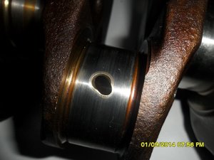

    Ну да ладно поскольку старые компрессионные кольца были по моему мнению в хорошем состоянии решил подкинуть новые кольца поскольку точить блок не кто не советовал да и по пробегу 250 тыс как то тоже было рано + расточка замена поршней выстреливало больше 10 тысяч, а кольца 2500 ну сами понимаете со словами кто не рискует поехал заказывать кольца:) Правда коленвал пришлось проточить на 0.25 и соответственно взять вкладыши на +0.25)
    Маслосъемные колпачки тоже буду менять обязательно.
    В данный момент идет сборка всего агрегата обратно после окончания работ и небольшой обкатки отпишусь о результате стоило ли ставить кольца или нет))
