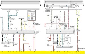

    ни как не найду питание.Завёл сегодня напрямую и вагнул двигатель,показывает ошибку N71 клапан стабилизации холостго хода(сигнал на массу).Может ли из-за этого клапана не включаться релюха?(на схеме обозначил этот клапан)
    Вот схемка.И может кто знает принцип действия этого клапана?

    Клапан - исполнитель. Релюха включается при включении зажигания (не будем думать про покачала - остановилась завели - снова качает)
    на выжоде 87а появляется +12в. Они питают нагрев Лямбды, и два клапана: холостого хода и продувки адсорбера.
    Наличие 12в проверить просто - у меня адсорбер выкинут и на его разъеме я и меряю (между кор-зел и массой). Скорее всего при неработающем реле у тебя +12в там нет, и ВАГ должен показать глюк лямбды и глюк клапана ХХ. Заставишь работать реле - появится 12в.
    Чтобы быть уверенным, что +12в не просаживаются клапаном ХХ скинь с него разъем.
    Если все-же +12в там есть, проверь проводку от клапана ХХ до ноги 19а ЭБУ, потом тест иполнителей: с ВАГа это не сложно.
    Но судя по тому, что начиналось все с глюков реле, его и копай.
    Проверяй наличие на ногах 50/85 46/15 48/30 нужных сигналов.
    Дмитрий.
    P.S. Разберешься напиши, интересно.

    На ноге 48/30 питание есть.а ноги 46/15 на релюхе у меня нет у меня на 46/86 идет питание
    когда включаю зажигание.
    А нога 50/85 разве не на предохранитель идёт,котрый сверху релюхи.Это питание впринципе не нужно.или я ошибаюсь?
    Наличие +12в должно быть между (красно-зелёным и массой) или между (кор-зел и массой)?
    Если я провод от ЭБУ с ноги 7А откидываю и на релюху на эту ногу кидаю минус то заводится.Как я понимаю этот сигнал должен идти с мозгов.Может быть такое что мозги не выдают сигнал на эту ногу?Как я понимаю +12в идёт с зажигания на ногу 46/86(по схеме 46/15)а -12в должно приходить именно с ноги 7А ЭБУ.
    Совсем запутался.
    Объясни как работает клапан хоостого хода и клапан адсорбера.
    При выключенном двигателе если снять разъём то прозвонив сам клапан должна быть цепь или разрыв?
    И ещё на лямбду по схеме на подогрев какой провод идёт?

    Вот тут спасибо, я что-то слона и не приметил :rock: Если верхний предохранитель замыкает контакты 50/85 и 49L, т.е. замыкает на массу ногу 22А ЭБУ то я смогу кое-что у себя проверить. Верхний предохранитель для теста системы. В нормальной работе его быть не должно.
    Мне кажется ( я не автоэлектрик, я электронщик и автомобильные схемы не всегда читаю легко - вид у них не совсем привычный для меня, поэтому могу ошибиться) что зря ты дергаешь провода от ЭБУ.
    Вероятность, что он глючит небольшая. Скорее он получает неверные сигналы от датчиков и сходит с ума :smile42: Значит так, попробуй:
    1. Все провода на место
    2. Проверь контакт с массой ноги 50/85 ( в пред сообщении не помню писал про него или нет)
    3. Реле на место
    4. Найди 2х контактный разъем адсорбера, у меня к нему идут провода зеленый и коричневый-зеленый болтается рядом с бачком охлаждающей жидкости. У тебя цвет может отличаться и быть красный-зеленый и зеленый. Если его не найдешь, снимай разъем подогрева лямбды на движке, рядом с ним одноконтактный белый - сама лямбда. Провода коричневый и коричнево-зеленый ( у тебя может быть красно-зеленый). Между любым красно-зеленым или коричнево-зеленым подключай вольтметр.
    5. Включай зажигание. Должно появиться 12в.
